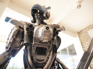

“落笔战士”的上半身。

  这是一尊气宇轩昂的“战后归来”战士像———身体微微向前倾,“目光炯炯正视”右前方,肩膀上的“披风护肩”威风凛凛,左手提着一柄还未退膛的长枪……
  这是一个废旧摩托车零件的重新组合体———两个车轮是战士的两只“后脚跟”,两个油箱化作战士“遒劲有力的大腿”,一部已经废弃的发动机则是战士“强大的心脏”……
  矗立在海南大学三亚学院白鹭溪美术馆门口的,是一尊被称之为“变形金刚”的钢铁雕塑(以下简称“铁雕”)。这个铁雕由该校2009级雕塑专业的周潇君、章晓枫、鹿倡鸣、陈池、林毓、马帅6名学生,在一个多月的时间里,使用废旧摩托车零件焊接拼装而成。
  做作业搞出了“大动作”
  再看尊“变形金刚”———通体净高2.9米,两只宽大的脚掌分别是数块铁皮包裹着已经锈迹斑斑的轴承,小腿是铁皮经过折叠、焊接而成,大腿和小腿的关节处由相对小尺寸的轴承连接,前胸是两个排气管并排焊接组合在一起……
