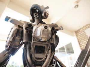

“落笔战士”的上半身。

这是一个废旧摩托车零件的重新组合体———两个车轮是战士的两只“后脚跟”,两个油箱化作战士“遒劲有力的大腿”,一部已经废弃的发动机则是战士“强大的心脏”……

再看尊“变形金刚”———通体净高2.9米,两只宽大的脚掌分别是数块铁皮包裹着已经锈迹斑斑的轴承,小腿是铁皮经过折叠、焊接而成,大腿和小腿的关节处由相对小尺寸的轴承连接,前胸是两个排气管并排焊接组合在一起……
