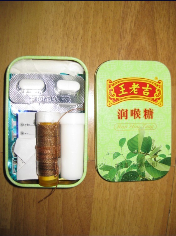

救生盒是最后的救生手段,通常情况下不使用,救生盒随身携带,通常是放在胸前的有拉链或者扣子的口袋中,救生盒的体积大约和一个香烟盒大小,一般使用铁盒,例如王老吉润喉糖的铁盒装的那个铁盒,为了这个盒子,我干了一次现代版的买椟还珠,昨天去药店买了润喉糖,在众女店员的睽睽众目下,我把盒子打开,润喉糖拿出来扔近了垃圾筐,走到门外后,想了想,又回头在她们的目瞪口呆下把润喉糖拣了回来……老子花了9个大洋涅……

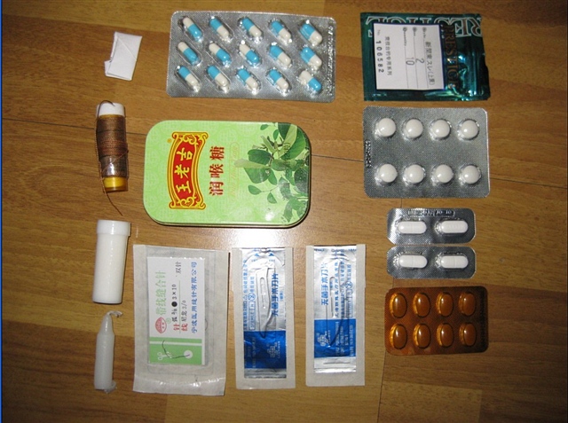

救生盒的基本配置,可根据天气等实际需要增减一些药品,左起往下,第一排:鱼钩(用纸包好)腹泻药(泻立停的那个小瓶子很不错,可以外面缠上鱼线)盐瓶(我是用保济丸药品装盐,保济丸有股臭味,先用酒泡一晚上除味,晾干,把盐装好,能装大约25克盐,足够用3天左右,自己DIY很快乐……),蜡烛。第二排:广谱抗生素,铁盒,最下面三个左起依次是:缝合针和缝合线,尖头手术刀片,圆头手术刀片。第三排:鱼钩包(用来装火柴,火柴要用蜡裹好防潮,记得带上擦火柴的那个东东)口服氯化碘片(防止运动过量引起的肌肉痉挛,在酷暑下也很有用)阿司匹林片(万用药,能治疗感冒,解热阵痛等)咳嗽药(我用的是咳特灵片)
如果有好的纽扣指南针,也需要放一个进去,不过似乎我在户外店没看到有好的纽扣指南针,哪怕几百块一个的牌子货,都不是很准,基本是你转哪儿它指哪儿。
药品根据自身条件配备,注意禁忌症,记住常用药的使用方法,如果记不住,用一张纸写下来放在救生盒里。酷暑的时候,记得带上一点防暑药,以及你所需要的一些药品。
描述:我装完了这些东西之后,救生盒还有空隙,还能酌情多带一些药品或者火种之类的东西。东西摆放好,合理利用空间,铝箔包装的药品剪成条状,边缘要剪钝,以免刺坏其他物品。蜡烛用纸巾包起来以免污染其他物品,空隙处用

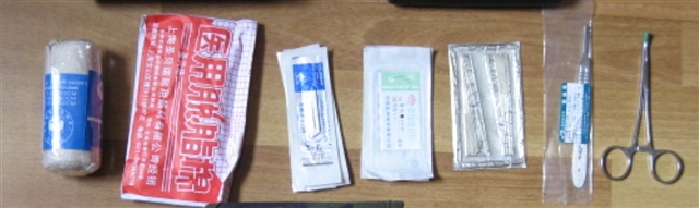

描述:药品包用一个可封口的塑料袋装好防潮,合理利用空间,铝箔包装药物要把转角处剪钝,防止刺穿塑料袋。
(193.08 KB)
2011-5-3 11:21

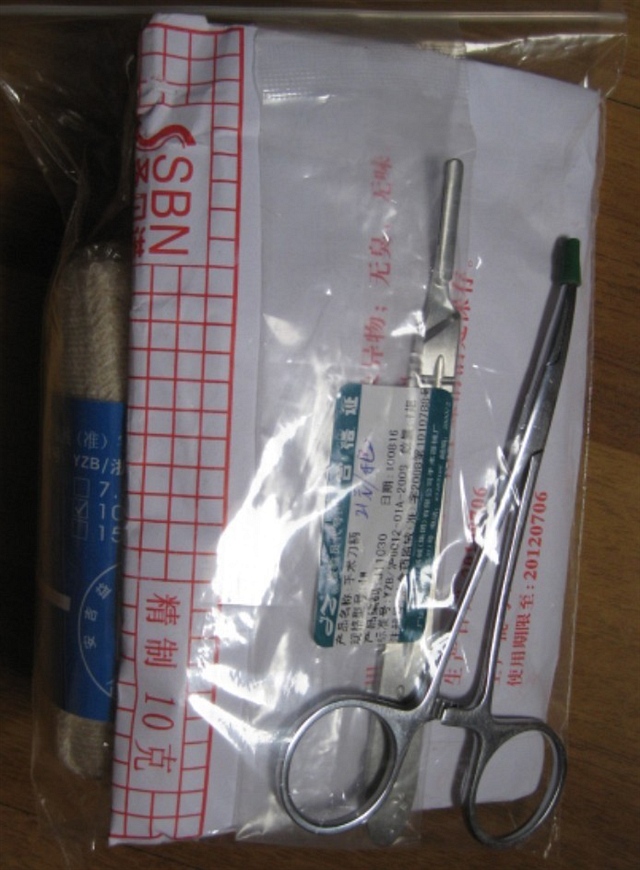

描述:手术刀柄和止血钳一般放于药品等物品的反面,中间用药棉隔开,注意止血钳的弯口钳头朝内,并且用小塑料头封好,防止刺穿塑料袋,小塑料头可以用裁一小节电线外皮,加工一下就可以了。

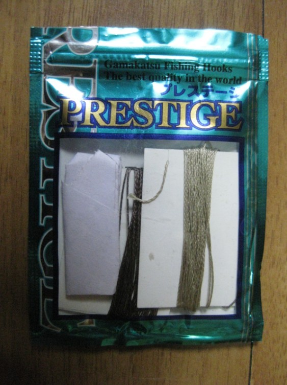

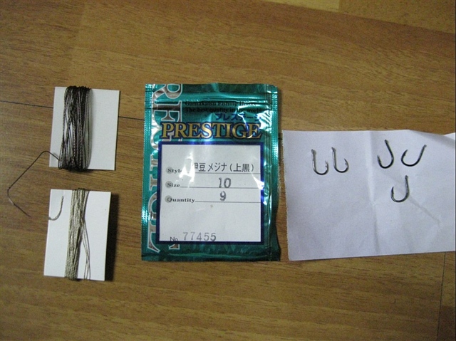

描述:推荐使用防咬线,其抗拉力比普通塑料鱼线更强,并且更柔软,紧急时刻还能用于缝衣服,一般配备是一粗一细各三米足够了,细鱼线在超级紧急时刻,还能用于缝合伤口!中间是鱼钩袋,渔具店都有,鱼钩一般使用7号--1
(100.88 KB)
2011-5-3 11:21
描述:鱼钩用纸包好,和鱼线一起放进鱼钩袋里封好口,鱼钩袋还能装若干火柴。然后把它们放在医药包里。

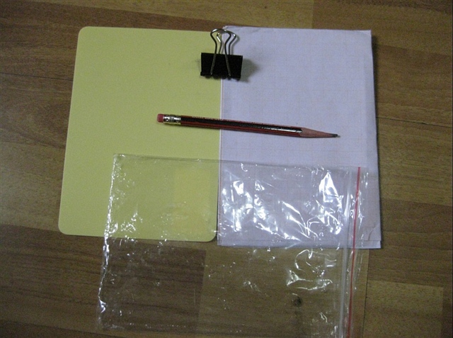

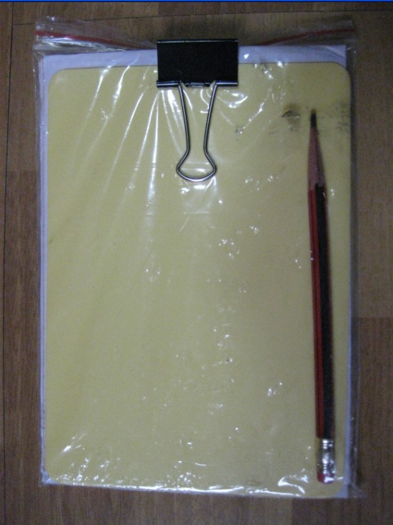

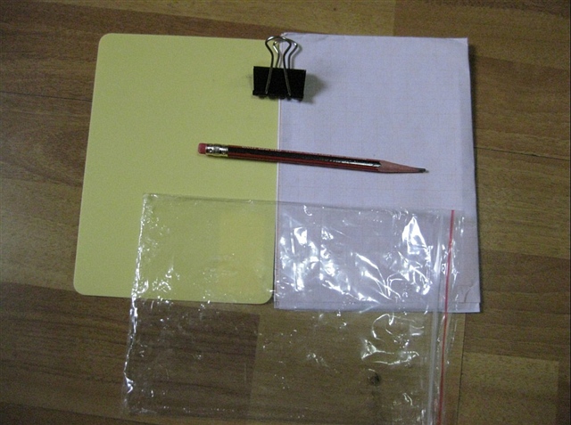

描述:塑料板,方格纸(专业画图的方格纸,文具店有售)铅笔,夹子和塑料袋就组成了一个画图板,在需要的时候,可以自己手绘地图。手绘地图不需要非常精确,但必须要把方向、标志物、山坡、河流的大概走向等重要信息绘制上
(78.79 KB)
2011-5-3 11:21
描述:用塑料袋把他们装好,封口,注意铅笔和画图纸中间用塑料板隔开,铅笔最好也要用东西把铅笔头封住(例如用纸卷一个套子,我这里就犯懒没封,结果塑料袋差点被弄穿了)

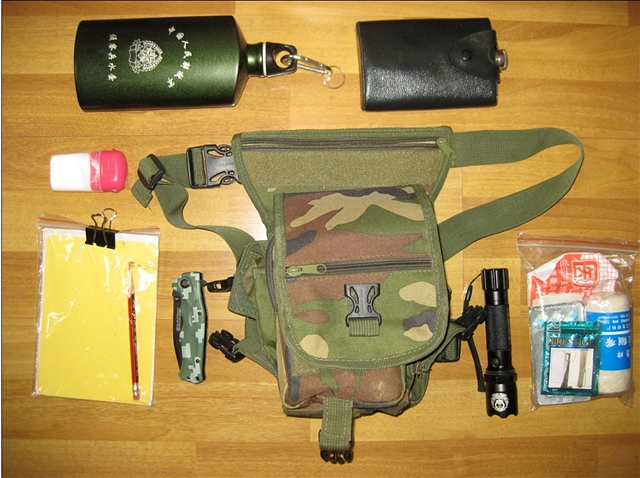

描述:从上到下,左起:铝合金水壶(紧急时刻可以用来当锅)酒壶(装65°红星二锅头烈酒,可以替代酒精,寒冷天气还能御寒,但不能将烈酒作为御寒的唯一手段)红色的小盒子是盐盒,能装大约50克盐(这小盒子是一个泡泡)
(271.88 KB)
2011-5-3 11:21

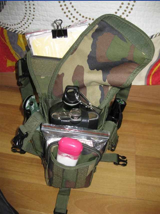

描述:东西的摆放(示意图,没塞进去):画图板放腿包后的大袋子,中间宽袋子正好放水壶和酒壶,前面小袋放医药包,最前方小袋放盐盒,两侧袋放折刀和强光电筒,注意要扣好,以免装备丢失,其余的袋子和空挡处,放压缩干粮

没有很正规的摆POSS拍一张急救包的携带,通常是带在左腿,扣好腰带和腿带,右腿是生存刀,右腰是带饭盒的水壶,身后背背包。
通常指北针是必须携带且不离身的,如果你觉得有必要,可以在急救包里带上一个备用指北针(户外店那种塑料外壳,带简单刻度和直尺的重量也不大)
急救包不需要每个人都配备,通常情况下根据队伍人数而定需要两至三人携带就可以了,在需要的时候可以共用,但是救生盒必须每人携带,里面的药品根据自身需要、禁忌症等情况配备。
无论是谁,都要养成携带干粮的习惯,有些队员可以不配齐急救包里所有的东西,不过带一个小腰包装水壶和干粮是必须的。
队伍中,必须要有一条救生绳让专人携带(嫌重可以轮流背),其余的一些绳索例如伞兵绳等,可以根据队员自身需要携带,通常都建议每个人携带5米左右,我本人携带的是一根10米伞兵绳,2根3米伞兵绳用于捆扎和搭建庇护所(因为我从来都不带帐篷)
这些东西都很容易找到,配齐了也不重,平时看起来似乎多余的,但是一旦遇险你没有的时候就抓瞎了
急救包里的食物通常情况下不要用,水也不要用,但要替换水,宿营的时候可以解下急救包,只带救生盒和生存刀四处活动一下,但如果遇险时,装备优先抢救的不是背包,而是急救包(通常建议宿营是将背包和急救包扣在一起,遇险的时候提起就跑就不会丢失重要东西了)如果抢救装备会造成人身伤害,那就携带身上的指北针,生存刀、救生盒逃离,然后用你的生存知识生存下去并脱险,如果你有足够的生存知识,仅靠这三样装备是足以脱困了。
