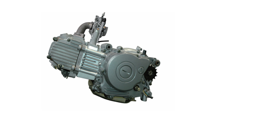

建设110发动机
建设110发动机采用中置式内置平衡轴机构,自动双离合器,整体式气缸头,顶置凸轮轴,镀锡、冷激处理等多种抗磨损措施,高速高功率,低速大扭矩,起步加速有力,高转速时加速顺畅,具有振动小、油耗低、排污少、耐磨损、可靠性高等特点。搭载该款发动机的中国首款弯梁赛车建设JS110-5“K8”整车荣获2010年度中国摩托车年度车型大奖,并被指定为2011年度全国公路摩托车锦标赛(CRRC)弯梁组唯一比赛用车。
(42.58 KB)
2011-8-25 08:33
(180.51 KB)
2011-8-25 08:33
(37.86 KB)
2011-8-25 08:33
发动机构造特点:
齿形链传动平衡,低噪声,抗冲击性能好,工作可靠;
铝合金缸体减轻了发动机质量,提高了散热性能;
镀锡活塞,提高了活塞表面耐磨性能;
一阶抗震平衡机构,能有效吸引曲柄连杆往复运动的惯性力,真正实现超低震动下的强劲动力;
建设独有的SEP活塞型线,润滑油喷射系统,活塞背部冷却更充分,改善活塞的工作环境;
油泵齿轮采用尼龙齿,改善了运动噪声;
常啮合4挡循环挡加高挡保护机构,符合国人骑乘习惯,操作更简单;
分体式浮动换挡机构,实现超轻换挡,提供更高的驾驶乐趣。
技术参数:
发动机型式:单缸、斜置式、四冲程、自然风冷
气缸直径:51.5mm
活塞行程:54mm
总排量:112.5ml
压缩比:10:1
最大功率:6.6KW/9000rpm
最大扭矩:8.0N.m/5000rpm
最低燃油消耗率:320g/kw.h
变速器型式:四挡循环常啮合带高挡保护
润滑方式:压力、飞溅式
离合器型式:湿式、多片、手操纵
搭载车型——建设JS110-5(K8)
双离合器结构,驾驶更平稳,传动扭矩更大;
国内首创的循环挡带高挡保护,为驾乘者提供更方便更可靠的换挡方式;
化油器的启动加浓阀,垂下10º轻松启动。

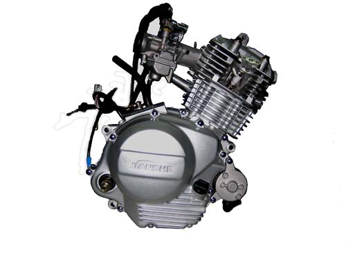

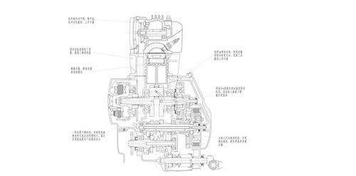

建设139发动机
建设139发动机采用中置式内置平衡轴机构,整体式气缸头,顶置凸轮轴, 双重空气滤芯,双层消音器,镀锡、冷激处理等多种抗磨损措施,是在YB平衡动力技术平台基础上对动力性、舒适性、操控性及环保的延续和提升,具有振动小、低转速大扭矩、油耗低、耐磨损、可靠性高等特点。该款发动机集雅马哈技术极限赛车技术和百年军工技术高稳定性、高适应性于一体,囊括了“劲、享、驾、净”等多方面优势,搭载该款发动机的产品基本上能达到150CC的动力,不仅瞬间加速、超越加速和爬坡能力都有突破性提升。
(45.34 KB)
2011-8-25 08:34
(49.86 KB)
2011-8-25 08:34
发动机构造特点:
低转速大扭矩,最大扭矩输出达10.5 N.m;
独特的挤流燃烧技术,采用JS机内净化技术;
一阶平衡系统,发动机振动小带来的好处有:乘骑舒适,发动机及整车使用寿命更长;
SEP活塞型线的纵向剖面线采用立方抛物线,横向剖切面为变椭圆形,使得活塞在复杂热负荷条件下能与气缸壁良好的配合,最大限度地降低了活塞在缸内的摆动,降低了发动机的振动和噪声,并使得发动机动力性、可靠性得以提高;
主驱动齿轮采用的是斜齿轮。斜齿轮传动的重合率比直齿轮高40%以上,所以其传动更为平稳且承载能力高,特别是在变载荷时,能减少瞬时冲击,对降低振动和噪声十分有利;
采用整体式缸头,并采用低压铸造工艺,使毛坯的质密性更好。而且整体式结构提高了缸头的精度,提高了刚性,气密性更好,结构紧凑。整体式缸头工作时热变形小,使得发动机性能更稳定,寿命更长;
配气凸轮轴运用局部激冷处理技术,有效提高强度,大大延长使用寿命;
曲柄连杆总成与曲轴箱采用过盈(拉装)配合,动力传输更稳定、更低震动、更低噪音;
合理的等比级数分配传动比设计,换挡平稳可靠;
活塞表面镀锡技术,有效提高发动机初期磨合性能,有效延长缸体活塞使用寿命;
主副轴上各个空套齿轮采用了内孔镀铜技术,改善了初期磨合性能;
空滤器采用了双层过滤,滤清效率大大提高,防止发动机汽缸和运动件产生磨料磨损,有效提高发动机的寿命;
消音器整体采用了双层结构,一是可以保护外观,二是可以在一定程度上降低噪音辐射。YBF139在消音室上采用了三腔设计,每腔的布局经过优化,专为YBF139机量身打造,从而达到最优的匹配。

技术参数:
气缸直径:54mm
活塞行程:57mm
总排量:137ml
压缩比:10:1
最大功率:8KW/8000rpm
最大扭矩:10.5N.m/6000rpm
最低燃油消耗率:354g/kw.h
变速器型式:五挡非循环常啮合
润滑方式:压力、飞溅式
离合器型式:湿式、多片、手操纵
建设139劲燃动力发动机4C理念:
“劲”:Cross。超越125排量发动机的动力性,动力强劲,但又比150排量有更好的经济性和排放特性;
“享”:Comfortable。舒适,采用雅马哈一阶惯性平衡系统,整车超低振动;
“驾”:Control。搭配的整车按照人机工程原理设计,进行了整车的NVH分析和改装,驾驶者能更好的操控车辆;
“净”:Clean。采用废气再换循环内净化技术,排放更清洁;采用柱塞式化油器轻松达到国三标准,符合低碳经济。
搭载车型——建设JS125-7C骏风。
